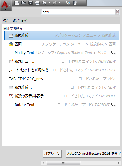

アプリケーション メニューでは、コマンドを検索して、一致リストからコマンドを選択することができます。検索結果は次の場所から取得されます。
次の検索文字列を入力することができます。
結果には、検索文字列のインスタンスに加え、関連付けられているツールチップの内容と、[ユーザ インタフェースをカスタマイズ]エディタ(CUI)で定義した検索タグも含まれます。
  1. ワークスペースの左上コーナーで、 をクリックし、アプリケーション メニューを開きます。
  2. メニューの上部にあるテキスト入力ボックスに、目的の検索語を入力します。
    通常のアプリケーション メニュー表示が一致したリストで置き換わります。
  3. 見つかったコマンドのいずれかを選択するには、そのコマンドをクリックします。
  4. 通常のアプリケーション メニュー表示に戻るには、テキスト入力ボックスの右にある をクリックします。
