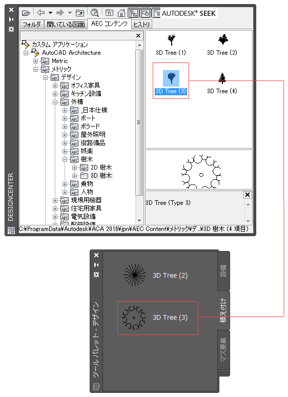

DesignCenter 内の AEC コンテンツからツールを作成するには
新しいツールを追加するツール パレットを開きます。
[Insert]タブ
[Content]パネルのドロップダウン
[Design Center]
をクリックします。
[AEC コンテンツ]タブで、ツール作成用のコンテンツが入っている AEC コンテンツ フォルダにナビゲートします。
コンテンツをツール パレットにドラッグします。
新しいツールがツール パレットに挿入されます。
ツールの追加プロパティを必要に応じて定義します。
