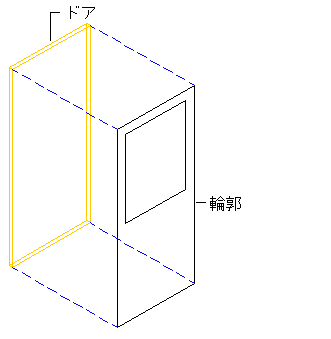

組子パターンを受けるドア用に、ガラスを含むドア スタイルを作成するには、次の手順を実行します。
図面には、ドア スタイル、およびドア ガラスのボイドを定義する輪郭を含める必要があります。
ガラス用のボイドを含むドアの輪郭
輪郭から作成したドア スタイル
