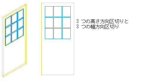

矩形組子を含む矩形ドア ガラス

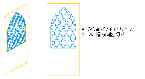

斜め格子組子を含むゴシック ドア ガラス

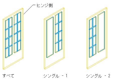

  8. ドア スタイルに複数のガラス コンポーネントが含まれている場合は、次のように、組子をすべてのガラス コンポーネントに適用するか、ドアの 1 つのガラス コンポーネントに適用するかを指定します。
    次の操作を行いたい場合 次のように操作します
    すべてのガラス コンポーネントに組子をアタッチするには [ガラス コンポーネント]で[すべて]を選択します。
    それぞれのガラス コンポーネントに組子を適用するには [ガラス コンポーネント]で[単一]を選択し、インデックス番号を指定します。区切りには、左下コーナーから反時計回りにインデックスが付いています。
    すべてのガラス コンポーネントに適用した組子と 1 つのガラス コンポーネントに適用した組子

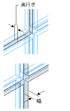

  9. すべての組子の幅と奥行きの値を入力します。
    組子の幅と奥行きを指定

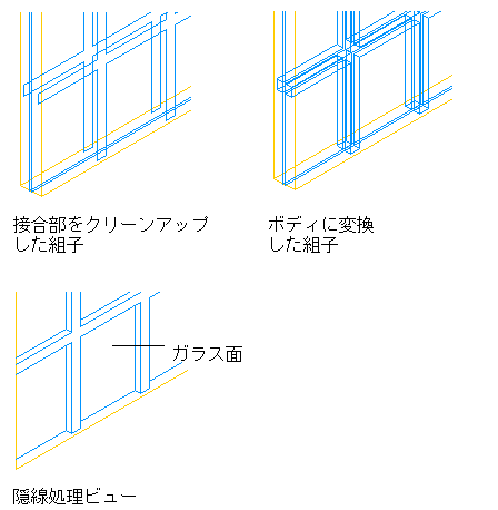

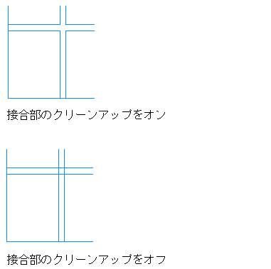

  10. 組子の交点をクリーンアップします。
    組子の交点をコーナーに変換するには [組子]で[接合部をクリーンアップ]を選択します。
    すべての組子を接合部がクリーンアップされた 1 つのボディに変換するには [組子]で[ボディに変換]を選択します。
    組子の接合部のクリーンアップを指定
    組子をボディに変換

    矩形パターンを使用するには パターンに[矩形]を選択します。
    斜め格子パターンを使用するには パターンに[斜め格子]を選択します。

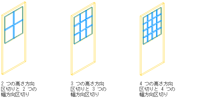

  12. [高さ方向区切り]に値を入力することで、垂直方向の区切り行数を指定します。
  13. [幅方向区切り]に値を入力することで、水平方向の区切り列数を指定します。
    高さ方向区切りと幅方向区切りの値
