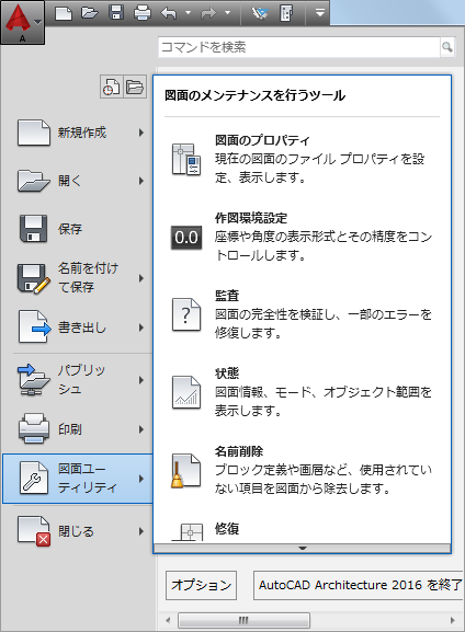

アプリケーション メニューには、図面全体に関係するコマンドが含まれます。
アプリケーション メニューには、次のファイル操作コマンドが含まれます。
- 新規図面とプロジェクトの作成
- 図面ファイル、プロジェクト ファイル、DGN ファイル、IFC ファイルを開く
- 現在のファイル形式、AutoCAD 2007 ファイル形式、DWT ファイル、または DWS ファイルでの図面の保存
- DGN、DWF、PDF、IFC、gBXML、および DuctXML 形式、および以前のバージョンの AutoCAD へのファイルの書き出し
- 図面の印刷
- Map Guide、DWF、PDF、Seek、およびeTransmitへの図面のパブリッシュ
- 作図環境設定と図面ユーティリティへのアクセス
- プログラム オプションへのアクセス
- 図面とプロジェクトを閉じる
- AutoCAD Architecture を終了する
