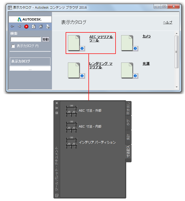

複数ユーザからなる大規模プロジェクトで作業を進める場合、ツールの一貫性が特に重要となります。通常、プロジェクトで使用するオブジェクトは、CAD マネージャやシステム管理者によってそのスタイルやプロパティが設定された後、チームのメンバに配布されます。その際、この管理者は、ツールやパレットを[コンテンツ ブラウザ]内の集中管理された場所に格納し、それらをそれぞれのユーザのコンピュータにリンクすることができます。それらのツールやパレットは、[コンテンツ ブラウザ]内で更新されるたびに、ユーザのコンピュータ上でも更新されます。
コンテンツ ブラウザ内のツール パレットを使用する
ヒント: AutoCAD Architecture プロジェクトを使用する場合は、プロジェクトの標準スタイルに基づいたツール カタログを生成できます。
