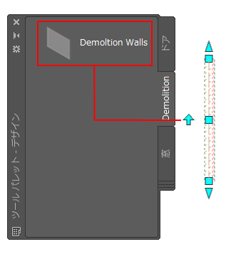

  1. 目的とするスタイルとプロパティを備えたオブジェクトを、図面内で作成します。
    重要: スタイルを含む図面は、将来も使用できる場所に保存します。別の場所に保存すると、ツールがスタイルにアクセスできなくなり、標準スタイルに戻ってしまうからです。
  2. 新しいツールを作成するツール パレットを開きます。
  3. 目的のオブジェクトを選択し、それをツール パレットにドラッグします。
  4. ツールの追加プロパティを必要に応じて定義します。
