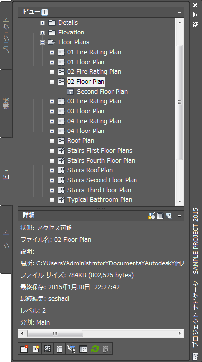

  1. クイック アクセス ツールバーの[プロジェクト ナビゲータ] をクリックします。
  2. [ビュー]タブをクリックし、新しいビュー図面を追加するビューのカテゴリまたはサブカテゴリを見つけます。
  3. 次のいずれかの方法を使用して、プロジェクトに新しいビュー図面を追加します。
    • 新しいビュー図面を配置するカテゴリを右クリックし、[ビュー図面を新規作成]をクリックして、ビューのタイプ([一般]、[断面/立面]、[詳細])をクリックします。
    • [ビュー]タブの下部にあるツールバーの をクリックし、[ビューを追加]ダイアログ ボックスでビューのタイプ([一般]、[断面/立面]、[詳細])をクリックします。
