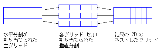

ネストしていない主グリッド
グリッドをネストさせるには、主グリッドから作業を開始します。次に、主グリッドのそれぞれのセルに、他のグリッドを埋め込むことができます。たとえば、次の図では、水平に分割された主グリッドに 4 つのセルがあります。それぞれの水平セルに垂直グリッドをネストして、単純な 2D グリッドを作成できます。
組合せ窓にセル分割(1)を指定する

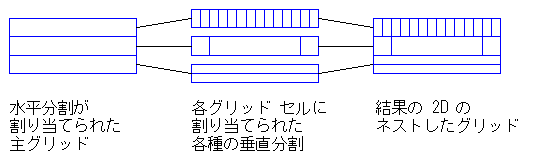

上図では、グリッドのすべてのセルに同じセル割り当て(垂直分割)を使用しています。しかし、グリッド内のそれぞれのセルは独立しており、独自の割り当てを指定することもできます。たとえば、次の図では、最初のセルは垂直グリッドで 6 つに分割されており、次のセルは垂直に 3 つに分割され、最後のセルは水平グリッドで再分割されています。
組合せ窓にセル分割(2)を指定する

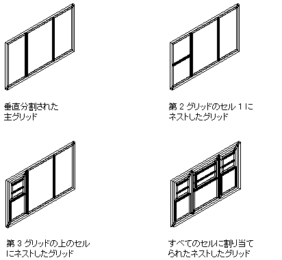

複数のネストしたグリッド

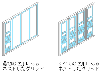

グリッドのネストを繰り返すことにより、複数レベルのネストを作成することができます。たとえば、次の図は、標準の組合せ窓スタイルのグリッドから開始し、同じグリッド内の第 2 グリッドにある 1 つのセル内に別のグリッドをネストしてから、さらに第 2 グリッドのすべてのセル内にグリッドをネストした様子を示しています。
組合せ窓にネストしたグリッドを指定する

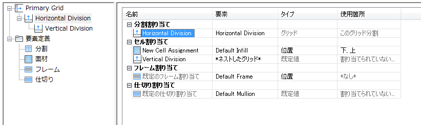

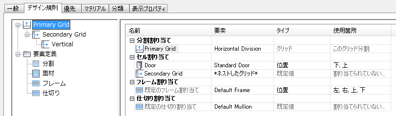

ネストしたグリッドを定義する
ネストしたグリッドは、[組合せ窓スタイル プロパティ]ダイアログ ボックスの[デザイン規則]タブで定義することができます。タブの左側のツリーに、グリッドが一覧表示されます。常に、1 つの主グリッドが存在します。主グリッドは、1 つまたは複数の第 2 グリッドを持つことができます。それぞれの第 2 グリッドは、1 つまたは複数の第 3 グリッドを持つことができます。それ以下も、同様です。
ヒント: すべてのセル内にネストしたグリッドを素早く作成するには、既定のセル割り当てを[ネストしたグリッド]に変更します。複数レベルのネストが必要な場合は、それぞれのグリッドに対する既定のセル割り当てを変更しなければなりません。
それぞれのグリッドは、独自のセル割り当てがあります。セルへの割り当てには、他のグリッド、パネル面材、またはドアや窓などのオブジェクトが含まれます。
