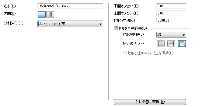

  7. [分割タイプ]リストから、[セル寸法固定]を選択します。
  8. [セルの寸法]ボックスで、セルのサイズを指定します。

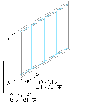

    垂直分割を定義している場合、セルの寸法は、マリオンからマリオンまでのセルの長さです。水平分割を定義している場合、セルの寸法はセルの高さです。
  9. グリッドのオフセットを指定するには、[始点オフセット]または[終点オフセット]にオフセット距離を入力します。

  10. カーテン ウォール ユニットを作成するときに、セルを調整してこの空間を自動的になくすには、[セルを自動調整(U)]オプションを選択します。
  11. この余分な空間は、次のようにセルを調整することによって調整できます。
    次の操作を行いたい場合 次のように操作します
    グリッド セルに空間を追加するには [セルを自動調整]を選択し、[セルの調整]で[拡大]を選択して、空間を追加する特定のセルを選択します。特定のセルは、自由に組合せて選択できます。
    グリッド セルから空間を削除するには [セルを自動調整]を選択し、[セルの調整]で[縮小]を選択して、空間を削除する特定のセルを選択します。特定のセルは、自由に組合せて選択できます。
