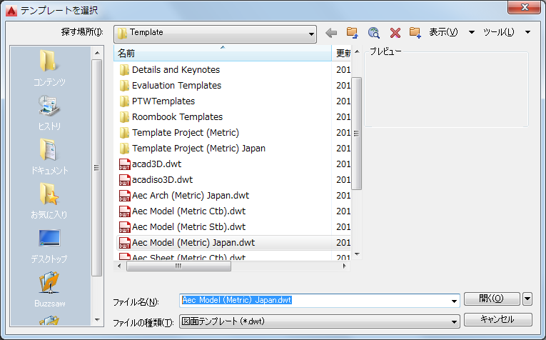

テンプレートから図面を作成するには
テンプレートから図面を作成するには、次の操作を実行します。
ソフトウェアで提供されている図面テンプレートは C:¥ProgramData¥Autodesk¥ACA <バージョン>¥jpn¥Template にあります。テンプレート ファイルには、拡張子 DWT が付いています。
  1. [新規作成][図面]をクリックします。
    注: テンプレートを選択するには必ず、アプリケーション メニューから[新規作成]コマンドを選択してください。クイック アクセス ツールバーの アイコンは、新規図面を既定のテンプレートに基づいて作成する QNEW[クイック新規作成]コマンドのショートカットです。QNEW に使用する既定のテンプレート ファイルは、[オプション]ダイアログ ボックスで設定できます。
  2. 使用するテンプレートを選択するか、[ツール] [検索]をクリックして使用するテンプレートまでナビゲートします。
  3. [開く]をクリッします。
