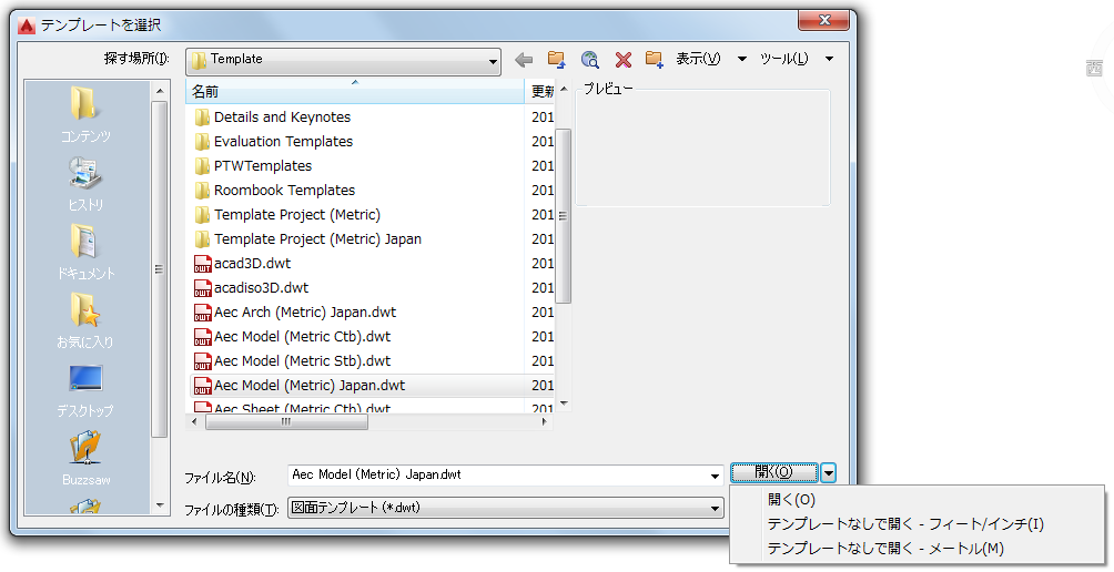

  1. [新規作成][図面]をクリックします。
  2. [開く]の横の矢印をクリックします。
  3. インペリアル単位で作図を開始する場合は、[テンプレートなしで開く - インペリアル]を選択します。メトリック単位で作図を開始する場合は、[テンプレートなしで開く - メトリック]を選択します。
