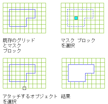

  1. オブジェクトにアタッチする、マスク ブロックまたはブロックを選択します。
  2. [マスク ブロック参照]タブ[修正]パネル[オブジェクトをアタッチ]をクリックします
  3. マスクするオブジェクトを選択します。
  4. 現在の表示レベルの一覧から表示レベルを選択し、[OK]をクリックします。
    マスク ブロックをオブジェクトにアタッチ
オブジェクトがマスク ブロックによって隠されます。
