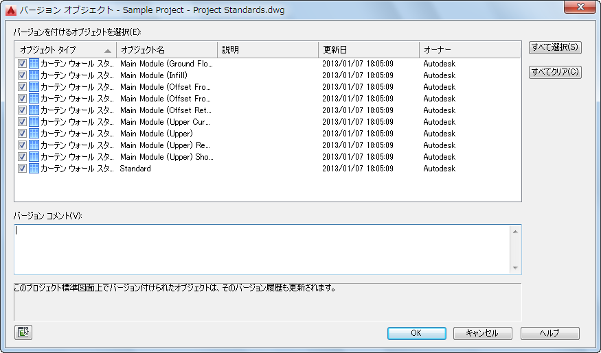

バージョン付けが必要なスタイルまたは表示設定を選択するには
必要に応じて、コメントを入力します。
コメントは、バージョン付けに選択したすべてのオブジェクトに適用されます。
[OK]をクリックします。
