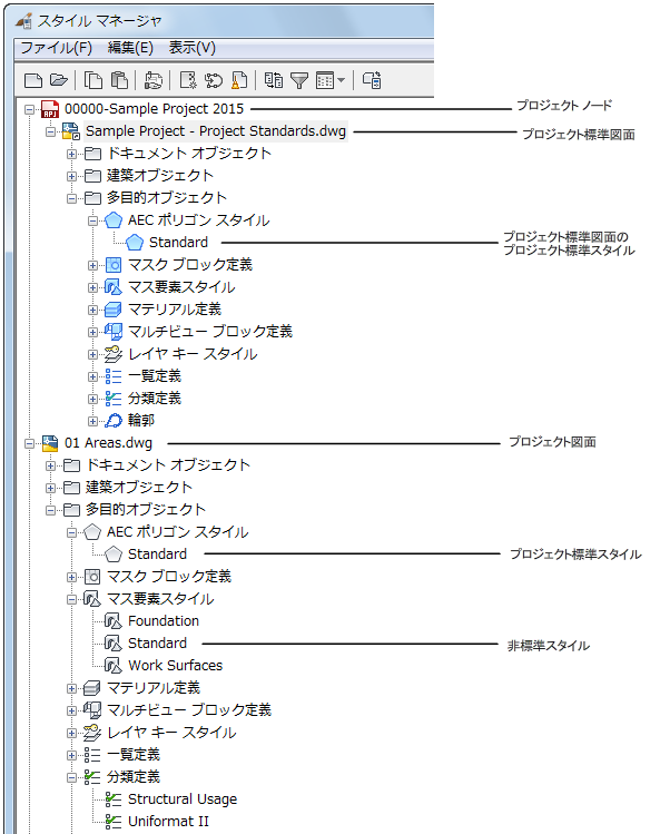

プロジェクト ノードの下の標準図面および標準スタイル

  2. [管理]タブ[スタイルと表示]パネル[スタイル マネージャ]または[表示マネージャ]をクリックします。
    ヒント: すべての標準図面は、スタイル マネージャおよび表示マネージャのプロジェクト ノードの下にリストされます。

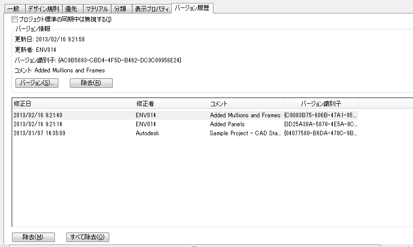

  4. 変更したスタイルまたは表示設定の[バージョン履歴]タブをクリックします。
  5. [バージョン]をクリックします。

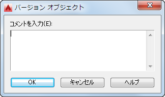

  6. 必要に応じて、新しいバージョンにコメントを入力します。
  7. [OK]をクリックします。
    新しいバージョンは[バージョン履歴]タブに追加されます。
