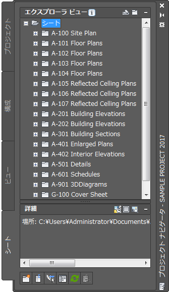

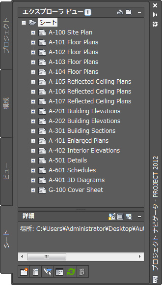

次の図はエクスプローラ ビューです。
シートは、シート セット ビューではシート サブセットに編成されます。シート サブセットは、物理的なものというよりは論理的な構造です。シート フォルダ カテゴリは、そのシートがあるシート サブセットと同一である必要はありません。ただし、混乱を避けるため、シート セットとシート カテゴリは並列構造にすることをお勧めします。
[シート セット ビュー]タブではシートを異なるサブセット内に再配置することができますが、それによってシートのカテゴリやフォルダ内の物理的な位置が変わるわけではありません。同様に、[シート セット ビュー]タブ内でシート サブセットからシートを削除しても、そのサブセット内のシートが削除されるだけです。レイアウト自体およびサブセットに格納されているシート図面はシートフォルダまたはサブフォルダから削除されることはありません。
[エクスプローラ ビュー]では、シート図面がフォルダ カテゴリ内に配置されています。シート図面内にシートまたはシート ビューを作成すると、それらはシート図面内に配置されます。
