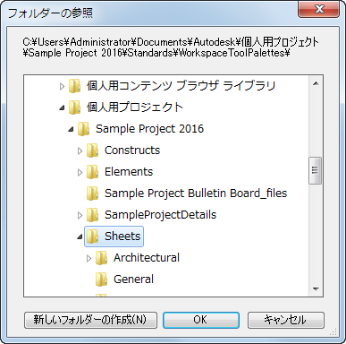

プロジェクト構造内の最上位レベル カテゴリ
これらの最上位カテゴリは、一意のフォルダをポイントすることができますが、ツリー構造で互いの上下に配置することはできません。既存のプロジェクトのカテゴリの場所を変更する場合、まず Windows エクスプローラで新しいカテゴリを作成し、ファイルを古いカテゴリから新しいカテゴリに移動してから、カテゴリをリダイレクトします。

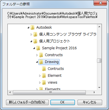

注: プロジェクト フォルダの外に最上位レベル カテゴリ フォルダを配置した場合、そのプロジェクトを新規プロジェクトのテンプレートとして使用することはできません。
プロジェクト フォルダの外に配置された最上位レベル カテゴリ
