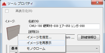

ツールのアイコンを再表示するには
ツールのビューア設定を編集した後でツール アイコンを再表示するには、次の手順を実行します。
  1. [ ホーム]タブ [作図]パネル [ツール]ドロップダウン [デザイン ツール]をクリックします
  2. 再表示するアイコンのツールを含むツール パレットをクリックします。
  3. 目的のツールを選択し、右クリックして[プロパティ]をクリックします。
  4. [ツール プロパティ]ワークシートで、ツール イメージのビューア設定を変更します。
    たとえば、ビュー方向を[南西アイソメ]から[平面図]に切り替えます。
  5. 既存のアイコンを右クリックし、[イメージを再表示]をクリックします。
  6. [OK]をクリックします。
