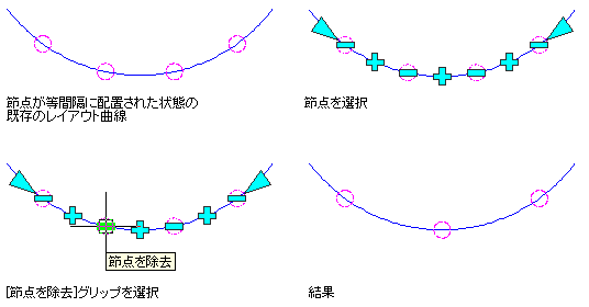

グリッドを使用してレイアウト曲線から節点を削除する
  1. 節点固定の 1 つを選択して、レイアウト曲線を選択します。
  2. [節点を除去]グリッドをクリックします。
    または、次のように操作することもできます。 [レイアウト曲線]タブ[修正]パネル[節点を除去]をクリックします
    • 節点が手動で配置されたレイアウト曲線から節点を除去した場合、節点は指定された位置から除去されます。 他の節点の位置は変化しません。
    • 節点が等間隔に配置されたレイアウト曲線から節点を除去した場合、節点が指定された位置から除去され、残りの節点は再計算されて再び等間隔に配置されます。
  3. 右クリックして[すべて選択解除]をクリックします。グリップがオフに切り替わります。
