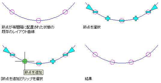

等間隔に配置されている節点グリップを使ったレイアウト曲線

  1. 節点固定の 1 つを選択して、レイアウト曲線を選択します。

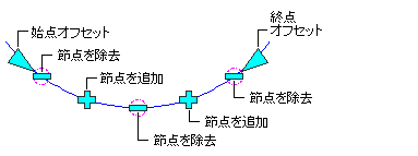

  2. [節点を追加]グリップをクリックします。
    または、次のように操作することもできます。 [レイアウト曲線]タブ[修正]パネル[節点を追加]をクリックします
    • 節点が手動で配置されたレイアウト曲線に節点を追加した場合、新しい節点は、指定された位置に挿入されます。 他の節点の位置は変化しません。
    • 節点が等間隔に配置されたレイアウト曲線に節点を追加した場合、新しい節点が挿入されると、すべての節点は再計算されて再び等間隔に配置されます。
  3. 右クリックして[すべて選択解除]をクリックします。グリップがオフに切り替わります。
