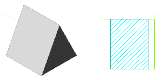

マス要素二等辺三角形を作成するには
マス要素二等辺三角形を作成するには、次の手順を実行します。マス要素二等辺三角形の挿入点は、その底面の図心です。
3D ビューとプラン ビューのマス要素二等辺三角形
