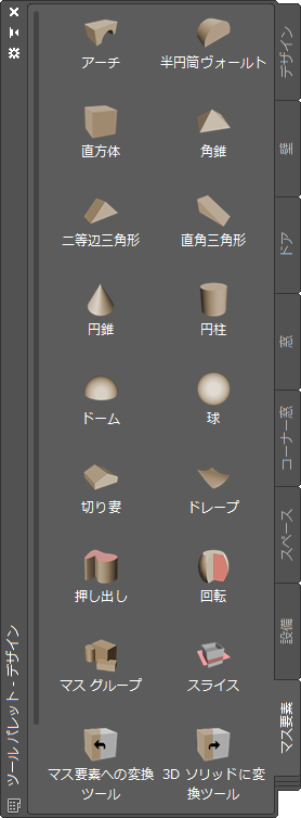

マス要素ツールを含むツール パレット
ワークスペースの既定のツール パレットには、マス要素ツールが用意されています。そのまま使用することもできますが、必要に応じてカスタマイズすることもできます。さらに、ソフトウェアに付属している次のカタログには、ツール パレットに追加できるマス要素ツールが登録されています。
