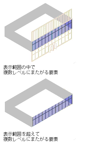

レベルがカーテン ウォールやエレベータ シャフトのように階をまたがる要素と交差している場合には、これらの部品の交差部分だけが実際にそのレベルにあるように見せたい場合があるかもしれません。クリップ モデル ビューを作成すれば、ユーザ定義の表示範囲内にこのようなオブジェクトおよびオブジェクト範囲のみを表示することができます。
クリップ モデル ビュー
クリップ モデル ビューの表示設定によっては、クリップされるオブジェクトに対するマテリアルの割り当てに影響を受けます。
