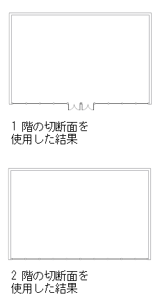

通常、現在のレベルの切断面を表示します。ただし、場合によっては、異なるレベルを表示したい場合もあります。たとえば、プロジェクトの複数のレベルに広がるカーテン ウォールが各レベルでどのように表示されるのかを見るような場合です。
異なる切断面の結果を指定

  5. [切断面]ワークシートで、現在の図面に表示するプラン ビューのレベルを選択します。
    たとえば、1 階のビューを作成し、2 階のプラン ビューを表示する場合には 2 を選択します。
  6. 切断面の高さを選択します。
    たとえば、2 番目のレベルを 1.4 m の切断面の高さで表示するには、ここで 1.4 と入力します。
  7. [OK]をクリックします。
    表示範囲は、選択したレベルの高さが表示できるように調整されます。
    たとえば、1 つのフロアの高さが 2.75 m の 3 階建てビルがあるとします。1 階のビューを作成し、2 階のビューを 1.4 m の切断面の高さで表示したいとします。[切断面]ダイアログ ボックスでは、レベルとして 2 を入力し、[切断面の高さのレベル]として 1.4 を入力します。[OK]をクリックすると、表示の範囲は 2 番目のレベルになります。次の値は、表示設定の[切断面]タブに入力される値です。
