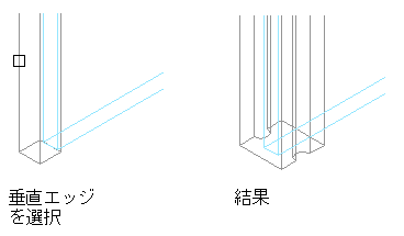

  4. [カーテン ウォール]タブ[修正]パネル[フレーム/マリオン]ドロップダウン[輪郭を追加]をクリックします
  5. 垂直フレーム エッジまたは垂直マリオン エッジを選択します。

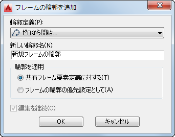

  6. 優先設定に使用する輪郭を選択します。
    次の操作を行いたい場合... 次のように操作します
    エッジの輪郭を手順 1 で作成したポリラインから作成するには [輪郭定義]で[ゼロから開始]を選択して、[新規輪郭名]に入力します。
    エッジの輪郭を図面上の既存の輪郭から作成するには [輪郭定義]で既存の輪郭を選択し、[編集を継続]をクリックします。
  7. 輪郭を共有エッジ要素定義に適用するか、エッジ輪郭の優先設定として適用するかを選択します。
  8. [OK]をクリックします。
    インプレイス編集モードになり、輪郭を編集できます。
  9. [インプレイス編集]タブ[輪郭]パネル[ズーム]をクリックします。
  10. [インプレイス編集]コンテキスト タブのコマンドを使用するか、コンテキスト メニューを右クリックすることにより、エッジ グリップと頂点グリップを使用し、輪郭を選択して編集します。
