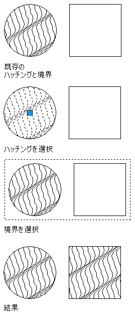

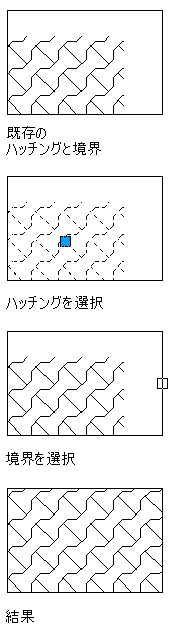

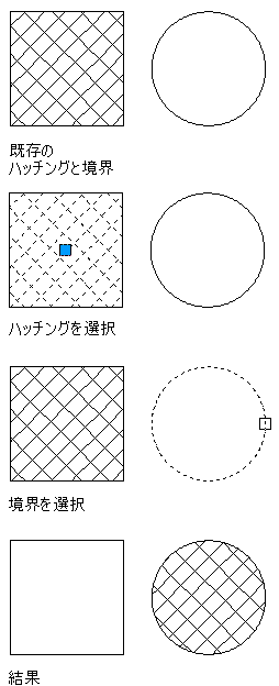

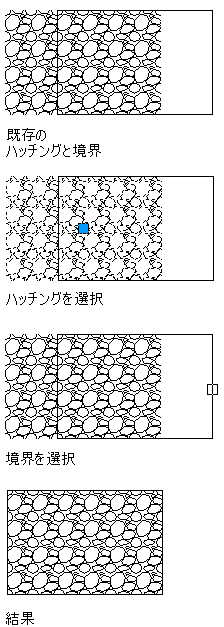

    ハッチングをある境界から別の境界に移動する
    ハッチングを元の境界に戻す
    ハッチングのサイズを変更して境界を塗り潰す
    ハッチングをある境界から別の境界にコピーする
