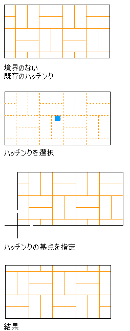

ある境界内でレンガ ハッチング パターンや組積造ハッチング パターンを再配置して、すべてのユニットが特定のエッジに沿って表示されるようにするには、次の手順を実行します。
  1. ハッチングを選択します。
  2. 右クリックして[原点を設定]をクリックします。
  3. 境界の端点を指定し、[Enter]を押します。
    指定した端点を原点としてハッチングが再配置されます。
    境界内でハッチングを再配置する
