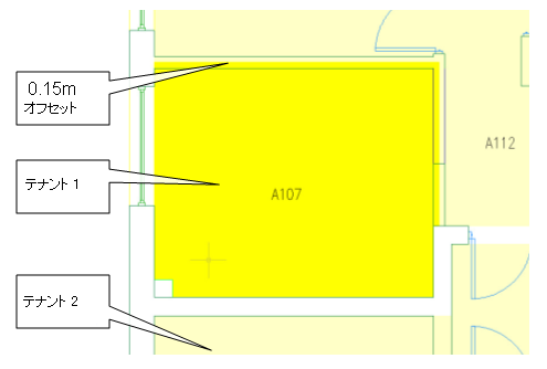

テナント/単位
AutoCAD Architecture の SIS 面積計算標準を選択すると、ゾーン スタイルの Unit Usage_SIS が自動的に作成されます。ゾーン スタイルを使用して、図面内でのスペースの使用方法を指定することができます。 使用可能な境界の計算は、隣接するスペースが同じ単位内にあるかどうかによって変わります。 隣接するスペースが別のゾーンにアタッチされている場合は、使用可能な境界は、壁の内側に作成されます。隣接するスペースが同じゾーンにアタッチされている場合は、使用可能な境界は、壁の内部 0.15 m の位置にオフセットされます。

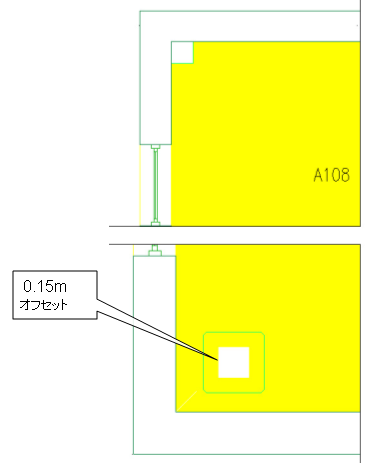

竪穴区画
竪穴区画は、竪穴区画として分類する必要があります たて穴スペースには、使用可能な境界がありません。使用可能面積では、適用外となります。区画が隣接するスペースと同じゾーンにある場合は、隣接するスペースの使用可能な境界は、区画の内部 0.15 m の位置として計測されます。 距離は、壁の内寸法で計測されます。 シャフトが、隣接するスペースと同じゾーンにない場合は、隣接するスペースの使用可能な境界は、壁の内側まで計測されます。

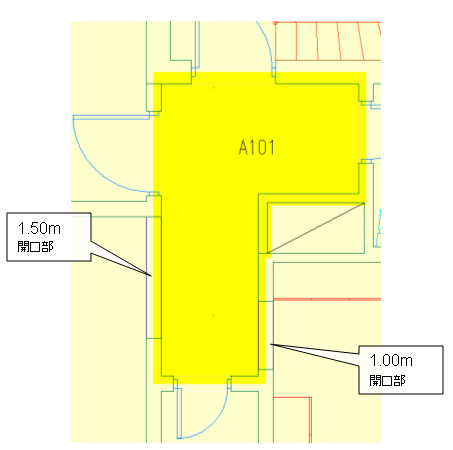

ネット面積(NTA)
SIS 標準を使用したネット境界の生成には、次の規則が適用されます。
使用可能面積(BRA)
SIS 標準を使用した使用可能な境界の生成には、次の規則が適用されます。

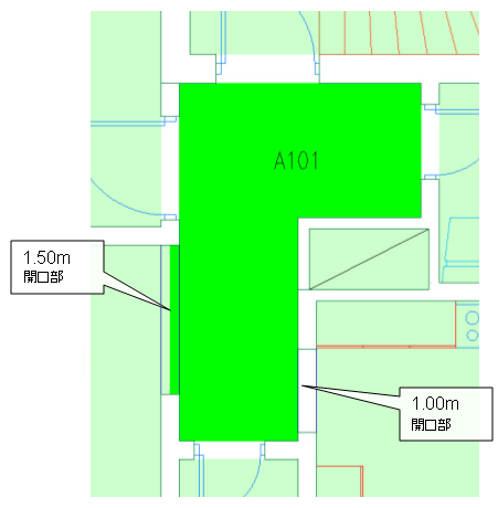

グロス面積
SIS 標準を使用したグロス境界の生成には、次の規則が適用されます。
