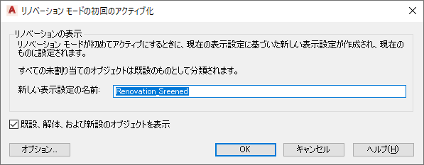

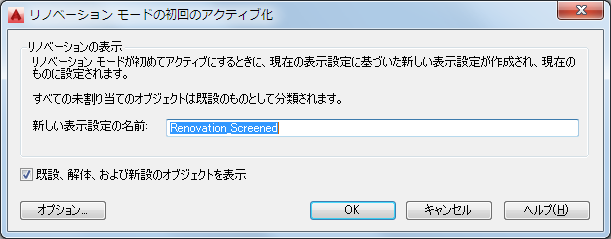

リノベーション モードを初めてアクティブにすると、特定のリノベーション表示設定が作成されます。この設定は、既存の表示設定のコピーに、接頭辞として「リノベーション」という語句が追加されたものです。
[リノベーション モードの初回のアクティブ化]ダイアログ ボックスが表示されて、既定で新しい表示設定の名前に「リノベーション」という接頭辞が付けられます。
表示設定の既定の接頭辞はそのまま使用することをお勧めします。
