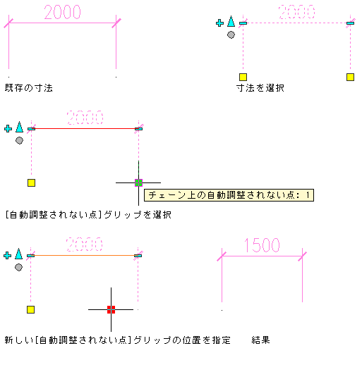

指定した点からの非自動調整寸法を AEC 寸法に追加するには
  1. 点を追加する AEC 寸法を選択し、 [AEC 寸法]タブ [修正]パネル [寸法補助線を追加]をクリックします。
  2. 図面内の寸法を記入する点を選択し、[Enter]を押します。
  3. 点を追加する寸法チェーンを選択します。
    追加した各点に対し、寸法補助線の終点に位置グリップが追加されて、チェーン上の寸法が更新されます。
自動調整されない配置点を移動し、AEC 寸法を更新
