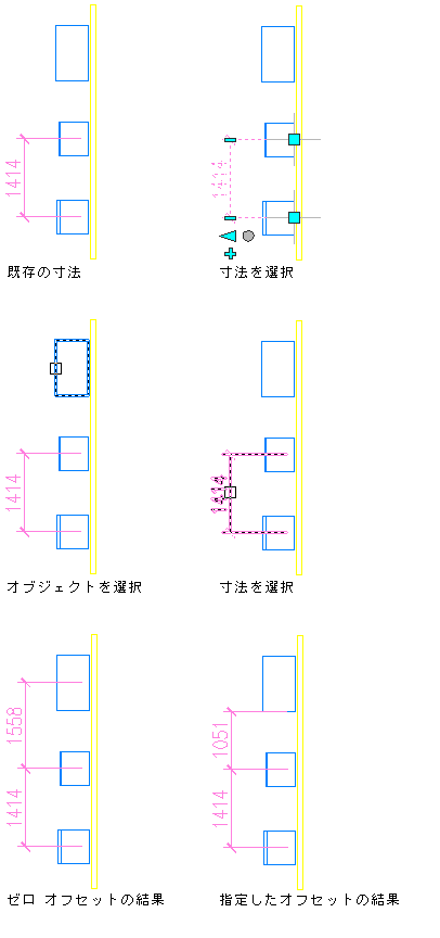

指定した点からの自動調整寸法を AEC 寸法に追加するには
  1. OSNAP がオンになっていることを確認します。
  2. 自動調整ポイントを追加する AEC 寸法を選択し、 [AEC 寸法]タブ[修正]パネル[寸法補助線を追加] 検索をクリックします。
  3. 寸法を記入する AEC オブジェクトの OSNAP 点を選択します。
    注: AutoCAD オブジェクト上の OSNAP 点は寸法からフィルタ アウトされます。
  4. [Enter]を押します。
  5. 点を追加する AEC 寸法チェーンを選択します。
スタイルが定義されていない寸法点を AEC 寸法に追加、オフセットする
