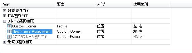

  6. [フレーム割り当てを新規作成]アイコンをクリックします。
    新しいフレーム割り当てが、フレーム割り当ての一覧に表示されます。
    新しいフレーム定義
  7. [フレーム割り当てを新規作成]をクリックして、どのような割り当てか分かるような名前を入力します。
