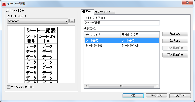

  5. [表データ]タブの表スタイル名の下で、シート リストの表スタイルを選択します。
    新しいテーブル スタイルを作成するには、 をクリックします。
  6. シート セットのタイトルを[表のタイトル]に入力します。
  7. [行設定]で、シート リストに含める情報を定義します。
    シート番号とシート タイトルの行がすでに定義されています。ただし、これらを削除することもできます。
    次の操作を行いたい場合 次のように操作します
    シート リストに行を追加するには [追加]をクリックします。次に、[データ タイプ]エントリをクリックして、リストに表示するデータを選択します。件名、作者、キーワードなどを選択することができます。見出しテキストを変更するには、見出しテキストをクリックして新しく入力します。
    シート リストから行を除去するには リストから行を選択して、[削除]をクリックします。
    シート リストの行の配置を変更するには リスト内で行を選択し、[上へ移動]または[下へ移動]をクリックします。リストの一番上のエントリは、シート リストの最も左側の列に配置されています。次のエントリは、その左の列に表示されています。
    注: 左側のビューアでシート リストのプレビューを行うことができます。

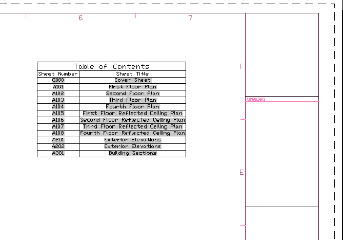

    シート リストがシートに配置されます。
    シート タイトルおよびシート番号エントリは、これらのシートに含まれるファイルにハイパーリンクされています。[Ctrl]を押しながらシート タイトルまたはシート番号をクリックすると、対応する図面ファイルが開きます。
    カバー シートのシート一覧表
