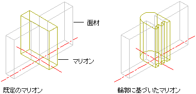

輪郭からマリオン要素定義を作成するには、次の手順を実行します。マリオンのエッジを直線にしたくない場合は、輪郭を使用して、曲線やぎざぎざなどの形状によってマリオンを定義することができます。
注: 輪郭の挿入点は、マリオンの図心に位置合わせされます。
既定のマリオンと輪郭に基づいたマリオンを使用して面材を位置合わせ
