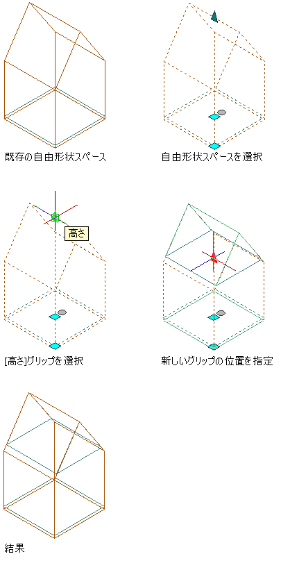

全体の高さを変更する 3D 自由形状スペースを選択します。
[スペース]タブ
[修正]パネル
[インプレイス編集]
をクリックします
上面のサーフェス グリップを選択し、目的の高さまでドラッグします。
3D 自由形状スペースの高さを変更する
