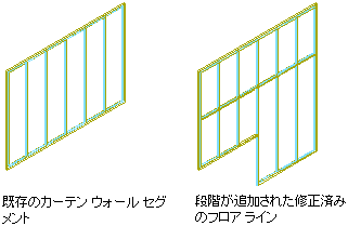

    ステップを追加してカーテン ウォールのフロア ラインを修正
    ラインの両端点の中間の、ラインから 1200 mm 上に、3 番目の頂点が追加されます。ステップは、選択した頂点から 2 番目の頂点にかけて作成されます。
