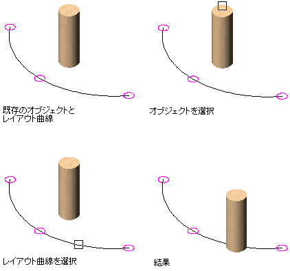

曲線固定を追加するには
曲線固定を追加して、他のオブジェクトの基礎にオブジェクトをアタッチするには、次の手順を実行します。
  1. [ ホーム]タブ [作図]パネル [ツール]ドロップダウン [コンテンツ ブラウザ]をクリックします
  2. [ストック ツール カタログ] [パラメトリック レイアウト ツールと固定ツール]にナビゲートします。
  3. 曲線固定ツールを選択し、ワークスペースにドラッグします。
    注: あるいは、コマンド ラインに CURVEANCHOR と入力することもできます。
  4. at と入力し、固定するオブジェクトを選択します。
  5. オブジェクトを固定する曲線上の点を選択します。
    オブジェクトは X 位置で曲線に固定されます。オブジェクトが最初に配置されるとき、Y および Z 位置は 0 (ゼロ)です。
  6. [Enter]を押します。
