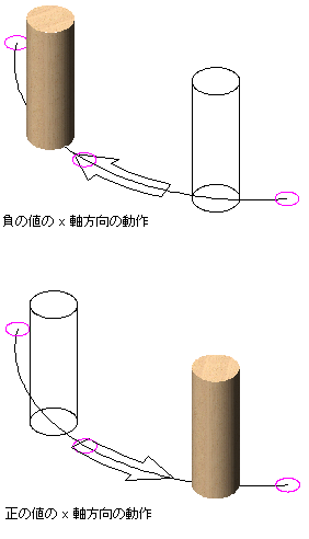

  4. 次のように、X 軸に沿って位置を変更します。
    次の操作を行いたい場合... 次のように操作します...
    曲線上で X 参照点を変更する [基点]に[曲線の始点]、[曲線の中点]、または[曲線の終点]を選択します。
    曲線上の参照点から固定オブジェクトまでの X 距離を指定する [距離]に値を入力します。
    曲線までの X 距離を計測する固定オブジェクト上の点を選択する [終点]に[オブジェクトの始点エッジ]、[オブジェクトの中心]、[オブジェクトの終点エッジ]を選択します。
    オブジェクトをレイアウト曲線に沿って X 軸方向に移動する

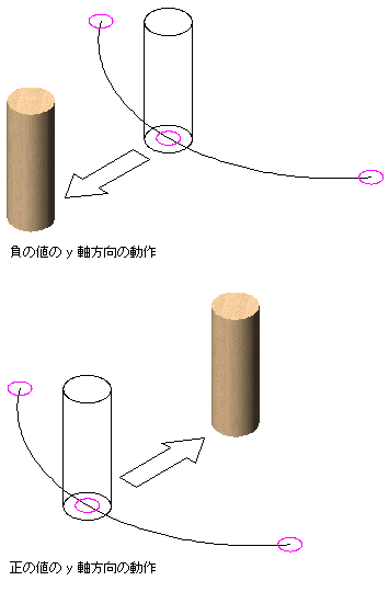

  5. 次のように、Y 軸に沿って位置を変更します。
    曲線上で Y 参照点を変更する [基点]に、[曲線幅の左エッジ]、[曲線幅の中心]、または[曲線幅の右エッジ]を選択します。
    曲線上の参照点から固定オブジェクトまでの Y 距離を指定する [距離]に値を入力します。
    曲線までの Y 距離を計測する固定オブジェクト上の点を選択する [終点]に、[オブジェクトの正面]、[オブジェクトの中心]、または[オブジェクトの背面]を選択します。
    オブジェクトをレイアウト曲線に沿って Y 軸方向に移動する

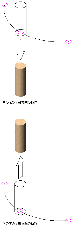

  6. 次のように、Z 軸(垂直)に沿って位置を変更します。
    曲線上で Z 参照点を変更する [基点]に、[曲線高さの下部]、[曲線高さの中心]、または[曲線高さの上部]を選択します。
    曲線上の参照点から固定オブジェクトまでの Z 距離を指定する [距離]に値を入力します。
    曲線までの Z 距離を計測する固定オブジェクト上の点を選択する [終点]に、[オブジェクトの下部]、[オブジェクトの中心]、または[オブジェクトの上部]を選択します。
    オブジェクトをレイアウト曲線に沿って Z 軸方向に移動する
