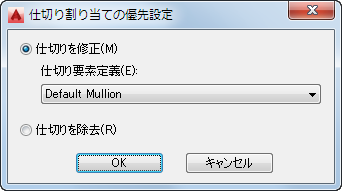

  2. [カーテン ウォール ユニット]タブ [修正]パネル [フレーム/マリオン]ドロップダウン [割り当ての優先設定]をクリックします。
  3. 変更するフレーム エッジまたはマリオン エッジを選択します。
  4. 次のように、優先設定を作成します。
    次の操作を行いたい場合 次のように操作します
    既存のエッジを別のエッジと交換するには 一覧から新しいエッジ定義を選択します。
    注:
    エッジ定義を交換するには、新しいエッジ定義がカーテン ウォール ユニット スタイルにあらかじめ定義されていなければなりません。
    フレーム エッジまたはマリオン エッジを除去するには [エッジを除去]を選択します。
  5. [OK]をクリックします。
