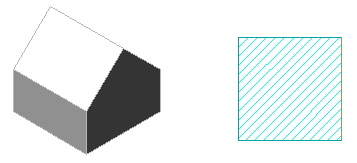

マス要素切り妻を作成するには
マス要素切り妻を作成するには、次の手順を実行します。マス要素切り妻の挿入点は、その底面の図心です。
3D ビューとプラン ビューのマス要素切り妻
  1. [マス要素]ツール パレットで、[切り妻]ツールを選択します。
