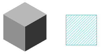

マス要素ボックスを作成するには
マス要素ボックスを作成するには、次の手順を実行します。マス要素ボックスの挿入点は、その底面の図心です。
3D ビューとプラン ビューのマス要素ボックス
