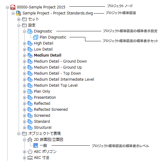

表示マネージャ内のプロジェクト標準仕様
  1. 現在のプロジェクトの標準表示図面を開きます。
  2. [管理]タブ [スタイルと表示]パネル [表示マネージャ]をクリックします
    ヒント: 表示マネージャ内の標準表示図面は、プロジェクト節点()の下にリストされます。プロジェクト節点が何も表示されない場合には、現在の図面はプロジェクトの一部ではありません。

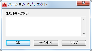

  4. 変更した表示設定の[バージョン履歴]タブをクリックします。
  5. [バージョン]をクリックします。
  6. 必要に応じて、新しいバージョンにコメントを入力します。
  7. [OK]をクリックします。
    新しいバージョンは[バージョン履歴]タブに追加されます。

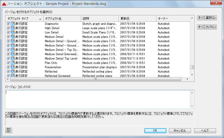

  8. プロジェクト標準図面上の複数の表示設定にバージョン付けを行うには、設定のグループを選択し、それにバージョンを付けます。
  9. バージョンを付ける必要がある表示設定を選択します。
  10. 必要に応じて、コメントを入力します。
    コメントは、バージョン付けに選択したすべてのオブジェクトに適用されます。
  11. [OK]をクリックします。
