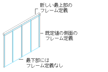

フレーム割り当てを使用する組合せ窓のエッジを指定するには
フレーム割り当てを作成する場合、その割り当てを使用するフレームのエッジを指定する必要があります。
フレーム定義が割り当てられていないフレーム エッジは、表示されません。

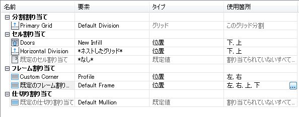

  5. 左ペインで、グリッドを選択します。
  6. フレーム割り当てを選択します。
    フレーム エッジを指定できるのは、[位置]のみです。
  7. [使用箇所]列をクリックし、 をクリックします。
  8. この割り当てを使用するエッジ(左、右、上、下)を選択して、[OK]をクリックします。
