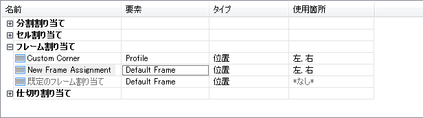

  5. 左ペインで、新しいフレーム割り当てを作成するグリッドを選択します。
  6. (フレーム割り当てを新規作成)をクリックします。
    新しいフレーム割り当てが、フレーム割り当ての一覧に表示されます。
  7. 既定の名前を右クリックし、[名前変更]をクリックして、どのような割り当てか分かるような名前を入力します。
  8. [要素]列で、フレーム定義を選択します。
  9. このフレーム定義を使用するフレームの辺を指定します。
  10. [OK]をクリックします。
