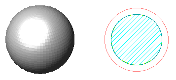

マス要素球を作成するには
マス要素球を作成するには、次の手順を実行します。球の挿入点は、その図心です。
3D ビューとプラン ビューのマス要素球
