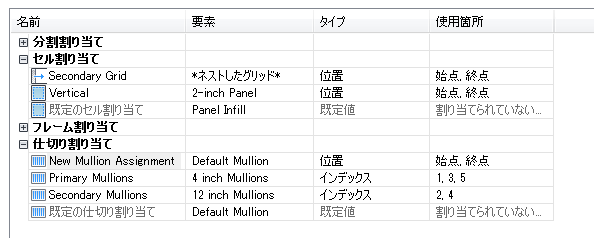

  6. [マリオン割り当てを新規作成]をクリックします。
    新しいマリオン割り当てが、マリオン割り当ての一覧に表示されます。
    新しいマリオン割り当て
  7. マリオン割り当てを選択して右クリックし、[名前変更]をクリックして、どのようなマリオンか分かるような名前を入力します。
  8. [要素]列でマリオン定義を選択します。
  9. この割り当てを使用するマリオンを指定します。
  10. [OK]をクリックします。
