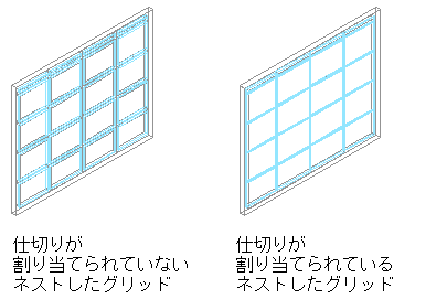

ネストしたグリッドにマリオンを割り当て
マリオン割り当て
マリオン割り当てによって、それぞれのマリオンが使用する定義が定義されます。1 つの割り当てを使用して、すべてのマリオンを定義することもできますが、複数の割り当てを作成して、各グリッドのマリオンに個別に定義を割り当てることもできます。
複数の定義を同じマリオンに割り当てることはできません。複数の定義を割り当てると、そのマリオンに最後に割り当てた定義のみが使用されます。
