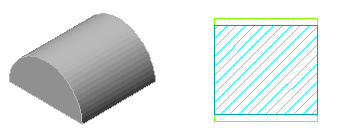

3D ビューとプラン ビューのマス要素半円筒ヴォールト
