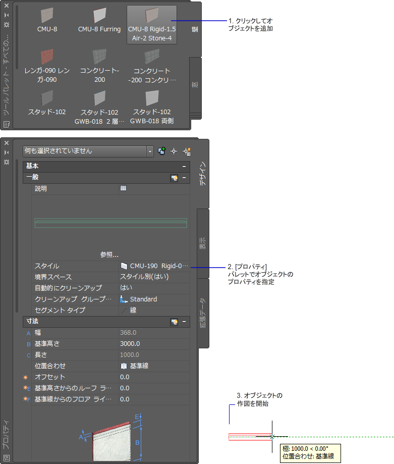

ツールを使用してオブジェクトを作成するには
ツールを使用してオブジェクトを作成するには、次の手順を実行します。
  1. [ホーム]タブ [作図]パネル [ツール]ドロップダウン [デザイン ツール]をクリックします
  2. 挿入するオブジェクトのツールを含むツール パレットをクリックします。
    たとえば、両開き-折りたたみドアを挿入する場合、[ドア]パレットをクリックし、[両開き-折りたたみ]ツールにナビゲートします。
  3. そのツールをクリックします。
  4. プロパティ パレットで、既定値に加える変更を入力します。
    注: 値の中には、オブジェクトの挿入時にしか設定できないものもあります。たとえば、壁に沿ったドアの挿入位置は、ドアの挿入時にしか定義できません。既存のドアの位置を、後で変更することはできません。挿入時にしか設定できない値については、プロパティ パレット上にこの記号 が表示されます。
  5. 図面上でオブジェクトを挿入する位置をクリックします。
  6. 必要に応じて表示されるプロンプトに従って、図面に 1 つまたは複数のオブジェクト挿入し、[Enter]を押します。
