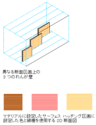

2D 断面図スタイルおよびマテリアル内の区画
スタイルに区画を作成するときには、通常、その区画のオブジェクトと他の区画のオブジェクトを明確に区別できるようにします。 オブジェクトにマテリアルを割り当てるときに、2D 断面図のスタイルを設定することができます。つまり、ハッチング パターンにはマテリアルのパターンを使用し、色と線種には区画の表示プロパティを使用します。
断面図の区画のサーフェス ハッチング(色が割り当てられている)
